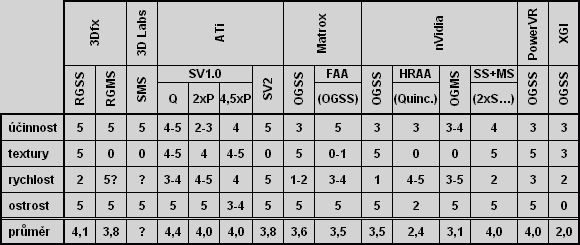

    Pro stručnost a přehlednost jsem se pokusil vše shrnout do jedné tabulky, kde hodnotím účinnost (kvalita odstranění jaggies, pxl. poppingu atp.), vliv na textury (0 = žádný vliv, 5 = vysoká kvalita), rychlost algoritmu (tato část je nejvíce subjektivní, neboť v různých situací a za odlišných podmínek se daň v podobě poklesu výkonu může různit) a jako poslední ostrost obrazu (5 odpovídá původní ostrosti, čím nižší hodnocení, tím více je ostrost celého obrazu -způsobená sdílením barvy subpixelů- snížena).
    Ze všech algoritmů sdílení využívají jen 3: SmoothVision 1.0 při režimech 4x a 5x performance, kdy je snížena ostrost v jednom směru (buďto vertikálním, nebo horizontálním) a to jen na určitých hranách, neboť SV1.0 sice zpracovává celou scénu, ale efekt SuperSamplingu neostrost na texturách nejen vykompenzuje, ale dokonce zvrátí, takže díky vyšší ostrosti textur není mírně nižší ostrost hran nápadná. Sdílení dále používá Quincunx a 9-tap 4x HRAA, které sdílí vzorky ze třech sousedních pixelů, čímž dochází k rozostření zároveň horizontálnímu, vertikálnímu i diagonálnímu. Jelikož jde o MultiSampling, jsou rozostřeny jen hrany, ale textury ovlivněny nejsou. Posledním z trojice je XGI SuperSampling, který (alespoň podle dosavadních výsledků) sdílí vzorky ze všech sousedících pixelů, takže dochází k rozostření ve všech směrech, které je tak silné, že ani kladný vliv na textury nepomůže.
    Celkový výsledek berte trochu s rezervou, jde o průměr hodnocených kritérií, takže vypovídací hodnotu má pouze v případě, pokud je všem kritériím přikládána stejná váha. Pokud ovšem preferujete jen jedno, je lepší si podle tabulky udělat vlastní názor.

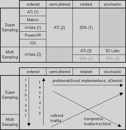

    Další tabulka naskýtá určité vysvětlení, proč kteří výrobci používají konkrétní algoritmy:
    Pokud výrobce během své existence vystřídal více algoritmů, jsou označeny chronologicky číslicemi. Z toho lze vypozorovat určitý vývoj a přístup výrobce k jednotlivým aspektům FSAA. Druhá tabulka usnadní orientaci. Pokud tedy budeme chtít vypozorovat určité trendy jednotlivých společností, pak můžeme říci, že ATi zvyšuje kvalitu i rychlost svých algoritmů, i když kladný vliv na textury odpadá, nVidia se naopak snaží především o optimalizace výkonnostní. Do nejkvalitnějšího algoritmu (Stochastic SuperSampling) se zdaleka nikdo nehrne a myslím, že se tak ani nestane (bohužel). Nejkvalitnější používané algoritmy (vpravo od úhlopříčky "kompromis...") jsou ATi SmoothVision 1.0, 3Dfx Rotated-Grid SuperSampling a 3D-Labs (3Dfx) Stochastic MultiSampling. Naopak pozici nejrychlejšího a nejméně kvalitního režimu obsadila nVidia se svým OGMS (od GF3 výš).

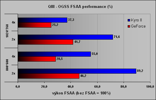

    To, co jsem zde nastínil by mohlo vést k závěru, že FSAA DX9 Radeonů je stejně rychlý, jako FSAA, který by měla Rampage. Ne. Z toho nelze dělat závěry žádné, neboť samotný základ algoritmu určuje kvalitu, ale rychlost ovlivňuje jen částečně. Ta závisí klidně až z 50% na architektuře procesoru. Pro příklad jsem zvolil OGSS, tedy režim, který používala např. GeForce 2 a Kyro II. Graf znázorňuje test v QIII Arena s použitím FSAA přepočtený na procenta (aby nebyl ovlivněn fyzickou rychlostí karty a schopností karty "porozumět si" s enginem hry). Framerate bez FSAA by odpovídal 100(%). Graf tedy vyjadřuje dopad na výkon při režimech 2x a 4x za použití dvou rozlišení. Myslím, že jako důkaz vlivu architektury čipu na rychlost stejného algoritmu toto postačí:
