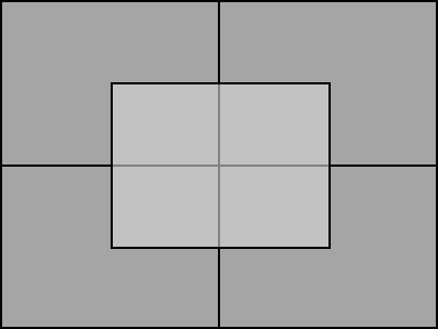

Mě osobně celkem překvapuje, že dosud nedošlo na implementaci FSAA podle rozlišovací schopnosti
lidského oka. To totiž
je schopné podrobně rozlišovat jen ten objekt, který sleduje (okolí vnímá v nižším rozlišení). Vzhledem k tomu,
že při majoritě her je sledován primárně střed obrazovky, bylo by možné uvažovat o metodě, která by používala
intenzivnější algoritmus pouze ve středu obrazu a po okrajích by pak stačila nižší úroveň vyhlazování:
Pokud bychom použili na okraje (tmavošedé) vyhlazování 4x a na střed (světlý) 8x, zvýšil
by se počet vzorků na celé scéně jen o 25% (vyznačený střed zabírá jen 25% celkové plochy!), přičemž subjektivní
kvalita obrazu by byla dvojnásobná (8x oproti 4x). Výkonnostní
rozdíl mezi standardním FSAA 4x a tímto kombinovaným 4x/8x by byl o 50% menší, než je dnešní rozdíl mezi
standardním režimem
4x a 6x. Tento systém by ale bylo možné používat jen přes multisampling, neboť supersampling ovlivňuje i ostrost
textur a ta by vizuálně prozradila hranice mezi režimem 4x a 8x...
