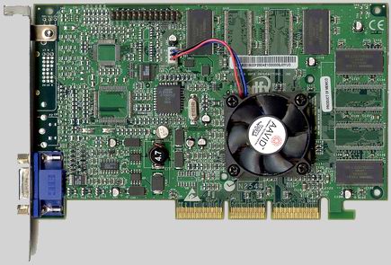

Voodoo 4 - 4500 |
AGP 4 |
| PCI |
| PowerColor |
The Evil King 4 |
AGP4, TV-out |
| Voodoo 4 - 4500 (CV350) |
AGP 4 |

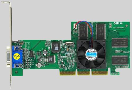

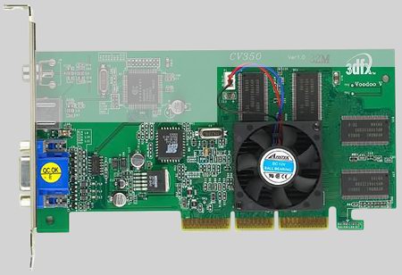

Návod na výrobu Voodoo 4 "L" z PowerColor EvilKing IV.
1) vezměte funkční Voodoo 4 - PowerColor EvilKing IV
2) odstraňte vyznačenou část
3) Vznikne "L" verze; přejetím přes obrázek můžete porovnat s originání "L"

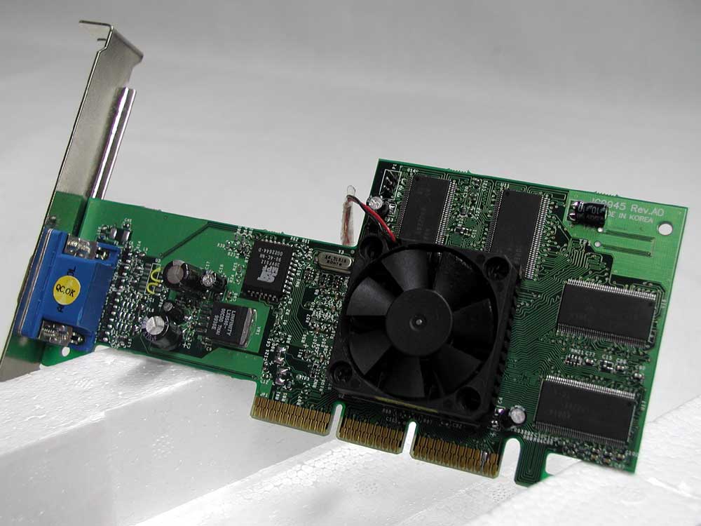

Chance - Voodoo 4 - 4500
http://www.chance-i.co.kr/voodoo4k.htm
(160*125, 7kB) |
