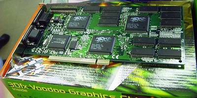

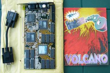

Některé společnosti se při výrobě karet striktně držely referenčního návrhu 3Dfx. Poměrně časté ale
byly drobné úpravy a některé společnosti (Canopus, Q3D...) jsou známé velice specifickými PCB, která už s původním
nemají téměř nic společného. Pro propojení dvou karet do SLI je vhodné použít takové, které vycházejí z téhož návrhu,
či nejlépe odpovídají referenční kartě od 3Dfx. Jak ale takovou kartu poznat... Pro rychlé určení stačí, aby karta splňovala
níže uvedené podmínky (pro lepší srovnání jsem přidal schéma):
1. sběrnice PCI
2. přesně a jen dva externí konektory (2x D-SUB, tj. konektory pro monitorové kabely)
3. 3 čipy s logem 3Dfx, všechny tři stejně orientovány (schéma)
4. karta je z jednoho PCB, PCB má z každé strany stejný počet paměťových modulů
5. 4 paměťové moduly umístěné vpravo dole jsou uspořádány "2x2" (ne 4x1)
6. v oblasti pomyslného trojúhelníku, jehož vrcholy jsou čipy 3Dfx není žádný komponent, který by tyto čipy převyšoval
7. vpravo od RAMDACu (zde "Gendac") je přesně jeden obdélníkový čip (nikoli dva)
8. součástka umístěná u (výstupního) konektoru D-SUB má nožičky orientované směrem k nejbližšímu 3Dfx čipu
9. SLI konektor je orientován tak, že se do něj kabel zapojuje ze strany (nikoli kolmo k PCB
jako port na Banshee)

Volcano - Voodoo 2 (3DX2000), 12MB (744*396, 43kB)
retail (385*257, 26kB) |
