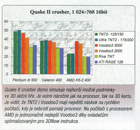

Bohužel jsem teď na netu tu zmíněnou recenzi nenašel, ale mám zatím alespoň tohle:
Takže je jasně vidět, že jedinej, kdo tehdy měl dobrý drivery bylo 3Dfx a zároveň, že když jsou drivery dobře napsaný, tak K6 není nijak moc pomalejší, než Pentium. A to běží P na 500MHz (o 25% vyšší frekvence, než K6-II)

Jo, nebudu oponovat, ale to byl asi něakej board s L2=2mb a podobně, to ten renuv rozhodně není, ještě VIA a Socket7 není šťastná konfigurace.
Prostě moje K6-2 550mhz na Alladin IV 1mb L2 (Jinak deska nádhernej výkon oproti konkurenci). Ve srovnání s dual CPU BX master P2-400 (na testy jsem tam dal jen jeden) byl ten P2 vždy min o 40% lepší.
Tak s těmi výsledky v tom grafu nesouhlasim (není tam vůbec uvedena konfigurace + takovým grafům se nedalo tehdá vůbec věřit) Třeba na Celeronu 400 byla v tomhle testu V3 2000 o 10 fps ryhlejší než TNT2 a V3 3000 rozneslo TNT2 Ultru.
Měl jsem test K6-II 500 (Gygabite ALI chipset a Chaintech VIA MVP4) vs. Celeron 366A (Abit BH6) a Celeron byl o 10% rychlejší. Po přetaktování K6 na 550 a Celeronu na 550 byl Celeron o asi 30% rychlejší. Na K6-II 550 se výkon zvedl o 1fps. To snad jako ukázka stačí.
