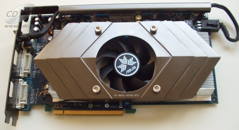

takze dnes mi prisla tato uzasna karta (thx jofo), je problem v tom, ze neviem rozbehat SLI. v nastaveniach ovladacov (81.94 FW) nieje na vyber aktivacia SLI:

v biose nieje ziadna aktivacia SLI, ovladace su snad spravne (rovnake ako ovladace z recenzie.
mozno pomozu este tieto screeny (ja screenujem velmi casto)

Tak tam je určitě problém, funguje jen 8 linek. Já tu kartu neměl v ruce ale původně jsem myslel že to trafo tam muselo bejt protože jedno GPU jelo z trafa a druhý z 6-pinu, přec i jen jedna gf 7800gt měla 6-pin dvě to už by dost krutě přesahovalo napájecí specifikace.
Ale pokud říkáš že je to jinak tak ok, ona karta může bejt i death, respektive jedno GPU.
Jinak s 7950GX2 se to srovnávat moc nedá, ta má pro rozdělení linek spešl čip a hlavně je podporovaná NV, funguje na všech boardech, nemusí mít pod sebou SLI ready board nic takového. Ta 7800GT dual je počin čistě Asusu od kterýho se NV distancovala a ani jej nepodporuje. Tam je to hold loterie, sběratelská karta no.

DOC_ZENITH/XAN píše:Tak tam je určitě problém, funguje jen 8 linek. Já tu kartu neměl v ruce ale původně jsem myslel že to trafo tam muselo bejt protože jedno GPU jelo z trafa a druhý z 6-pinu, přec i jen jedna gf 7800gt měla 6-pin dvě to už by dost krutě přesahovalo napájecí specifikace.
to trafo je tam len na vytvaranie 12V, kabel ide z tej externej pripojky rovno k 6pinu a ma aj samca konektor.
obrazok z recenzie spominanej v 1. prispevku:
http://www.diit.cz/data/images/thumb/24 ... 1251210459

Ta karta musi byt ve slotu s 16 linkami, neni tam zadnej pci-e switch. 8 linek jde do prvniho gpu, dalsich 8 jde do dalsiho.
