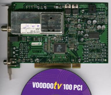

digitální je ten s menším čtvercovým stíněním, co je uprostřed promačknutý:
analogový je tenhle:
Příspěvky: 8180

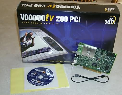

jj je digital,toto je moja karta :wink:
