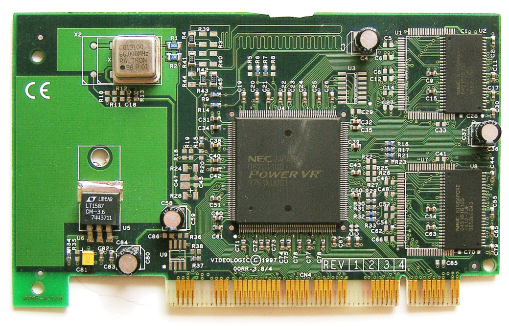

no-X píše:Málem bych zapomněl :-) Jeden PowerVR PCX 3D akcelerátor:
Doufám, že ho pořádně otestuješ a pochlubíš se nám s výsledkama :-).
..tvari sa skorej ako 3d decelerator :roll:
ps47 píše:
Co bys nechtěl - 32bit paměti, frame buffer přes PCI v paměti primární 2D grafiky :-) PCX je ale jedinej přídvanej 3D akcelerátor, kterej podporuje API PowerSGL. Kdyby PCX bylo ochotný běhat zároveň s Voodoo1/2, nebylo by to vůbec špatný ;-) Teda až na výkon :lol:

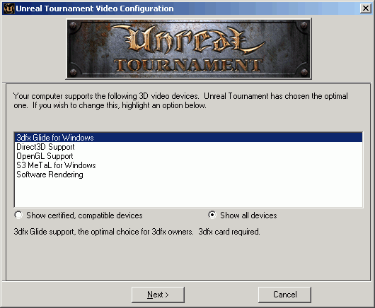

pozor,nepovedal som UT,povedal som Unreal.powersgl v unreal je,treba si vliezt do advanced options/drivers/gamerenderdevice.ked kliknes na svoj momentalny driver (predpokladam ze 3dfx glide),vylezie ti popup menu kt obsahuje aj powersgl.mam screenshot ale ten muj blby web zas nejde.mal by som sa obhliadnut po niecom spolahlivejsom,hlavne kvuli 3dfx helppage..
[img]http://www.inc_exe.szm.sk/powersgl.jpg[/img]
driver (SGLDrv.dll) je pritomny aj v UT,takze by to malo fungovat aj tam,ako sa zapina ale neporadim,normalne zjavne nie.
edit2: tak dostal som sa do advanced options aj pod UT,ale vyzera ze v poslednej verzii je uz podpora pre sgl odstranena.click.

ps47 píše:pozor,nepovedal som UT,povedal som Unreal.powersgl v unreal je,treba si vliezt do advanced options/drivers/gamerenderdevice.ked kliknes na svoj momentalny driver (predpokladam ze 3dfx glide),vylezie ti popup menu kt obsahuje aj powersgl.mam screenshot ale ten muj blby web zas nejde.mal by som sa obhliadnut po niecom spolahlivejsom,hlavne kvuli 3dfx helppage..

no-X píše:Nějkde jsem narazil na info, že první verze Unrealu podporovala pouze HW akceleraci pod Glide a PowerSGL (oficiálně)...
s tym som sa tiez stretol.
az budem doma,vytiahnem ti nastavenie pre sgl z unrealu..
edit: tak unreal tournament ma nastavenia pre sgl v ini rovnako ako stary unreal,takze staci ak v unrealtournament.ini prepises
GameRenderDevice=GlideDrv.GlideRenderDevice
na
GameRenderDevice=SglDrv.SglRenderDevice
a sgl by sa malo rozbehnut..teda za predpokladu ze karta bude funkcna a driver nainstalovany :wink: .som celkom zvedavy ci to rozbehnes.mat v jednom pc tri add-on akceleratory,to sa hned tak nevidi..
