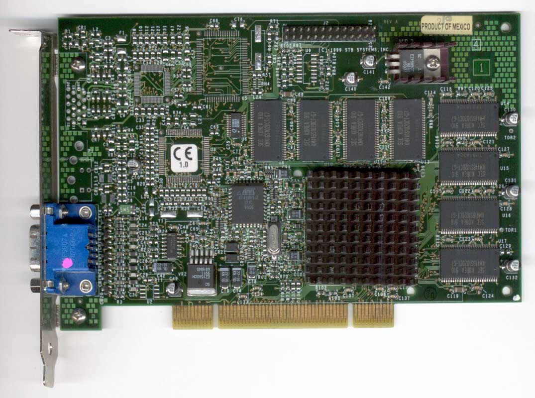

prodám tyhle tři karty
V3 2000 AGP, V3 2000 PCI a V3 2000 PCI
V3 2000AGP (asi špatně Flash bios naskočí a dál nejede)
V3 2000PCI (poškrábané PCB nutné napojit asi 8-10 drátků) - pevné nervy
V3 2000PCI (nejede vůbec) ?
navrhněte cenu?
navrhněte cenu?

Takze asi takto:
V3 2000 AGP
Bios OK
PCB OK
napajeni OK
ale prohlizel jse si AND hradlo AHCT08 a divne nafoukly pouzdo
podle vseho je to CMOS zpětne kompaktabilni s TTL tzn 3,3V je logicka uroven 1 narozdil od normalniho CMOSu
bohuzel se tahkleta verze neda u nas (v Brne) koupit a nevim jestli by standartni TTL hradlo bylo dost rychly
navic nevim proc tam presne je zapojeny a jakou tam dela funkci
V3 2000 PCI SGR
napájení OK (GPU i RAM)
Bios nelze číst, karta (skoro) vůbec netopí
V3 2000 PCI SDR
poskozene PCB vypada to ze bych to měl dokazat přepájet
V3 2000 AGP
Bios OK
PCB OK
napajeni OK
V3 2000 PCI SGR
V3 2000 PCI SDR
